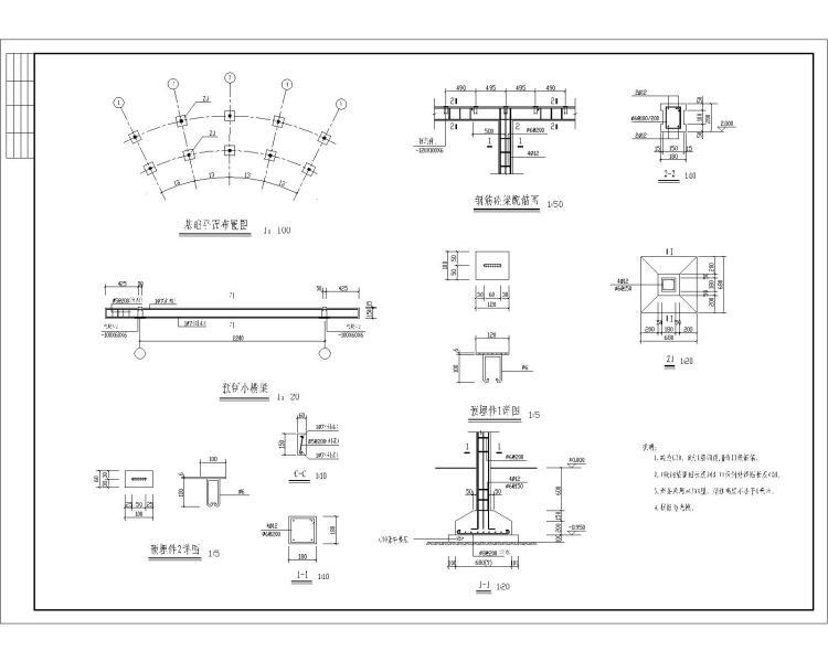

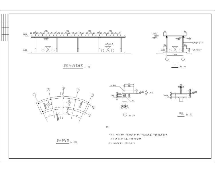

如图所示,以下是从
www.co188.com
里面下载的一套图纸:
要求根据图纸所提供的内容,按照《上海市建筑和装饰工程预算定额(2000)》、《上海市建筑和装饰工程预算定额工程量计算规则(2000)》计算出相应工程量及按照2010年07月份的市场价算出标底价。
一、分析过程:
到网上查了一下,像这样的工程案例应该套的是《上海市园林工程预算定额(2000)》;但是,因为目前所学到的相关知识是“建筑和装饰”工程,那么,就从自己最熟悉的地方入手吧。
通过查《上海市建筑和装饰工程预算定额(2000) 》手册(上海市建设工程定额管理总站 编,上海科学普及出版社出版,定价:160元);可以大致了解上面所提供的图纸,所涉及到的相关工程,即:
1.第一章:土方工程
2.第四章:砼及钢砼工程
3.第十章:装饰工程
4.第十三章:脚手架工程
接下来,就是根据《上海市建筑和装饰工程预算定额(2000) 》手册相关定额子额,逐一套上相应的定额子目;按照行业俗语来说,就是“列项”。作为,施工企业而言;在《上海市建筑和装饰工程预算定额(2000) 》手册所允许的范围内,“列项”越多,就对施企业来说,越有利。但是,在这之前;首先得保证你不要“漏项”。
据于此,我仔细的对照《上海市建筑和装饰工程预算定额(2000) 》手册,列项如下,一共有27个子项,涉及上面所提到的四个章节:
